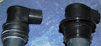

Ngn som vet när detta fel på Triplen avhjälptes? bör man oroa sig på en 01:a?
Nej det är vanligare på de nästa generation av dem. Svarade på fel citat så det blev cp men nu är det rätt:tummenupp
Jag bytte tätningarna runt tändhattarna på min i år. De nya tätningarna har en kant som går ut på sidorna som de gamla saknade. Jag vet inte än om de nya tätar bättre, men de ser iaf bättre ut. Nya är de till höger på bilden.
Beställer du så bör du få den nya versionen. Annars så var Triumphs ordernummer T1291511 för 02-04 Speedy & Daytona 02+. Men det bör vara samma till din. Kostade hemska 45,50 kr styck. :)

Reviderar mitt förra inlägg lite. Tittade lite på ett schema över S3 -01 och det ser ut som den har en annan typ av tändhatt som skruvas fast istället för att bara tryckas fast. Det kan isf förklara varför -01 och äldre har mindre problem med detta och då ser troligtvis inte tätningen likadan ut som på de nyare modellerna.
