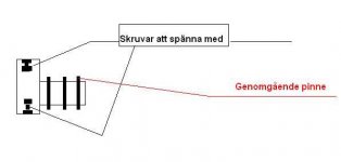

Tarvlig skiss
@ Hasse
Så här hade jag tänkt:
Skippa vinkel på röret och i stället göra det kortare + sätta det ocentrerat (så nära botten som möjligt.
På det stora röret svetsar jag dit 2 muttrar för fastspänning.
I stället för genomgående skruv för att slå sönder ljudet, så svetsar jag dit pinnar. Tar inte så stor plats på utsidan av "innerröret" då.
Funkar det inte så är det ju bara att börja om :fyllisar

TRX-joCCe skrev:
@ Hasse
Du tror på pinnar istf hål? Jag vet i ärlighetens namn inte hur dB-killers ser ut, men hade trott det var ett rör med hål i :va.
Hur stor skillnad märker du på effekt med dina i? Topp/mellan/botten?
Om du tror på det, så tror jag också på det!
Ska bli skönt, det är ett mek att byta system varje gång man vill köra på bana, och det vill man mer och mer...
/Hasse
Näpp, joCCe är inne på rätt spår om jag får tro vad jag hört. En db-killer är faktiskt helt utan perforering då det är hålen som ger ljudvolymen genom att öka utrymme för pulserna. Eller nåt åt det hållet :tomten
En fattigmansvariant av db-killer är att linda ståltråd några varv runt utblåset och sedan göra ett kors av trådarna över mynningen. Det gör inte så mycket men det sänker faktiskt ljudtrycket (hörsägen, har tänkt prova men inte blivit av...). Lär inte lura nån besiktning men prova gärna å se om det gör nån verkan.
/Hasse
Jepp! Det blir pinnar. Kommer att svesta dem så dåligt att de lossnar efter 3 varv på banan. Sen kommer du ha den ljudligaste maraccasen norr om rio :rofl :banana och ett helt koppel med kinkiga funkisar efter dig.
:hihi
Nä, börjar bli lite trött nu...
Svårt att säga om den tappar ngn effekt. Rent teoretiskt borde den ju göra det pga större avgasmotstånd, men det är nog inget man märker direkt.
Det känns iofs som om det går långsamare för att det låter mindre.
