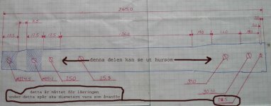

Har pressat ur bägge styrstammarna precis. Gick som en dans, tack igen Jocce. MEN, TRXens styrstam ramlade in misstänkt lätt i R1ans krona.
Det visade sig att det skiljer 3/10 mm på diametern :mad: (TRX 30,03mm, R1 30,303mm). Där försvann den presspassningen. Meken lovade att svarva till en "presshylsa" som jag får på måndag.
Får bara hoppas att min tämligen provosoriska upphängning av resten av cykeln i pappas garagetak håller :rolleyes:
Summa summarum, det är ALDRIG lika lätt som man tror.
//Peter

Ajaj. Då var det samma som på min. Jag hade fått den infon att det måttet kom på -02 och framåt...
Ska du göra en hylsa för att komensera för den längre stamen åxå? En som du sätter över övre kronan?
Har glad i hågen trott att det var det passbrickan skulle göra..... :confused:
du råkar inte ha en ritnning liggandes på styrstammen ?
//peter
alla stavfel: sskylls på min dator som hatar tangentbord:
//peter
behöver du en mer högupplöst bild, så får du pm'a din adress, så mailar jag den.
O.B.S!!! toppgängan har en annan stigning!!!
Jag gjorde en egen mutter med en annan gängtyp.
