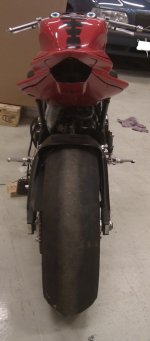

Visade sig att nya svingen är betydligt fläskigare än original, vilket innebär att fotpinnarna inte går att skruvas fast...:huvet. Så 8h spenderades idag med distansplattemek. Men de hamnade i skrotbingen hehe.
Aja, jag har ett rullande chassie nu iaf :)

Hur brett blire mellan insidorna på fotpinnarna ?

Vet inte vad måttet blir än, men jag måste flytta ut dem med 20mm / sida.
Vilket inte är så bra, då de tog i asfalten innan... Kanske ett bevis på att jag måste hänga av mer i svängarna hehe

Fick dit fotpinnarna idag. De hamnar 11,5mm bakåt, 19,5mm upp & 10mm ut.
Riktade dessutom tillbaka dem till original form. De där små rackarna tål inte att slängas i marken med en motorcykel monterad på dem... :)
