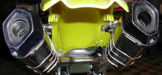

Trimmsystem till Husaberg!
Kan detta vara något för Husan ??
    44.5 KB · Visningar: 81
Spidermoto skrev:
2447547 Mitt system ger ca 3-4 hkr mer än akras. Enligt Tomas på Enginehardware. Tror dom hade bänkat lite olika hojjar.
pratade med thomas häromdagen, och han sa att husan hade 53 häst orginal och 62 häst med dubbel pipan. de hade bänkat med 3 olika helsystem... FP, Acra å de dubbelpipiga å fått fram att de dubbel pipiga lämnade mest hästar
Robertzon skrev:
2467826 pratade med thomas häromdagen, och han sa att husan hade 53 häst orginal och 62 häst med dubbel pipan. de hade bänkat med 3 olika helsystem... FP, Acra å de dubbelpipiga å fått fram att de dubbel pipiga lämnade mest hästar
Så här skriver Thomas i en annan tråd.
Hej.
Std 650, med enduro org system: 51-53 hp på bakhjulet.
Std 650, med helsystem Acra: 56-57 hp.
Std 650, med dubbelsystem: 58-60 hp.
2FST4U skrev:
2468476 Så här skriver Thomas i en annan tråd.
Hej.
Låter ju helt sjukt, vad är det som motiverar sånna gigantiska effekthöjningar på en std hoj med bara byte av avgassystem. Är orginalet såpass strypt?
Såvitt jag har vart med så har man alltid behövt hotta till resten av motorn för att få ut den extra möjligheten av ett trimsystem som det ger.
2FST4U skrev:
2471276 Tjenis!
Ser att du har Öhlinare, är inga problem att få dit röret med den dämparen? :tummenupp
Hej.
Gas behållaren är mindre på öhlinaren och har en annan vinkel. Fungerar bra.
Man får bara hålla koll på batteri lådan så den inte skaver mot behållaren.
Motard nissen skrev:
2470899 Låter ju helt sjukt, vad är det som motiverar sånna gigantiska effekthöjningar på en std hoj med bara byte av avgassystem. Är orginalet såpass strypt?
Flödet i ett dubbelsystem är mycket bättre. Om du ser på min hojj så är rören rakare vilket ger bättre flöde. Ju fler krokar o böjjar man har ju sämre blir flödet. Kolla även på dom nya racing hojjarna så ligger systemen närmare marken i ett rakare flöde.
