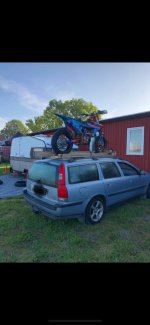

Om du inte vill krångla med två hojar på släpvagn kan du alltid göra som denna hjälte!
Sett på supermoto SM i örebro förra helgen!
(bilder stulna från fejsbok)
Scnubben har byggt den lättaste supermoton nånsin, taklast max 70kg och då väger virket förmodligen 40 :tummenupp
