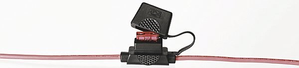

Säkringshållaren jag använde (Biltema art. 35648)
Reläet jag använde (Biltema art. 42302)
Jag använde:
Direct powered transponder Mylaps TranX260 (NGH Trading 3995.-)
Integrerad säkringshållare på kabel max 30A (Biltema 15.-)

1. Montera i en säkring på 15A eller 20A i säkringshållaren.
2. Sätt spadkabelsko på ena änden av säkringskabeln och koppla till 30 på reläet.
3. Sätt ringkabelsko på andra änden och koppla till pluspolen på batteriet.
