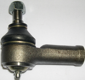

Själva lederna på personbilarna har sett ungefär likadana ut som idag i ca 50-60 år så det är ingen ny teknik direkt, hur svårt kan det vara? Hur kommer det sig att Toyota kan göra styrleder som kan klara sig utan glapp under 20 000mil medan premiummärkena har svårt att klara 6000-10 000mil? Använder Toyota exklusiva materialval och tar 10 000:- per led när en ny väl behövs? Nej.
Yttre styrled Moris Minor 1959- (med smörjnippel = bra)
Yttre styrled Audi A6 2008- (utan smörjnippel = mindre bra)
Raketforskning va? =0)
En kulleds livslängd beror i regel på en enda sak = smörjning/fett. Idag reparerar man inte i den bemärkelsen utan mekanikerna har blivit reservdelsbytare istället, inget de själva valt utan marknaden/tillverkarna som styrt det så.
Idag är det ganska sällsynt med smörnipplar på leder utan de är istället permanentsmorda och när de blir glappa så byts dom ut.
Varför håller dom mycket sämre då?
Finns bara ett enkelt svar; Snålhet. Biltillverkarna tillverkar inte lederna själva utan det gör någon fabrik som inriktat sig på det, denna fabrik tillverkar förmodligen miljontals leder till allehanda märken och tar kanske betalt efter vilken "kvalitet" (enkelt uttryckt) beställaren vill ha. Vi pratar alltså om några gram fett här och vissa tester har visat inget fett alls = fail. Naturligtvis är själva tätningen även intressant så att fettet har möjlighet att stanna kvar i kulskålen men med dagens bytesintervall är felprocenten på själva tätningen ganska låg och alltså långt ifrån den största felorsaken.
Hur kom jag då fram till 50:- istället för en bunt tusenlappar? Erfarna rävar dom tar en spruta/kanyl eller något annat men liten diameter och lyfter på tätningen för att sedan fylla på med fett och det värsta av allt är att det fungerar!Finns även dom som sticker hål med något riktigt litet och vasst genom tätningen, fyller på med fett, smörjer sedan tätningen med vaselin så att den inte ska självspricka alt. tätar med något mirakelmedel. Till vissa fordon, ofta amerikanare eller något offroadaktigt, finns det eftermarknadsdelar "heavy duty" där dom satt dit en vanlig smörjnippel men det blir nog svårare att finna det till en familjekombi tyvärr.
Man bör dock ha någorlunda koll på vad man sysslar med innan man försöker på detta själv så man inte fakkar upp något med en separerad styrled eller spindelled till följd.
Finns leder lagrade i plast oxå, där hjälper ingen smörja.
Nu kostar förvisso en styrled inte många kronor, har svårt att tänka mig att VAG originaldel kostar mycket mer än 5-600:-. Det är ju lite mer delar som man byter vid kass framvagn.
