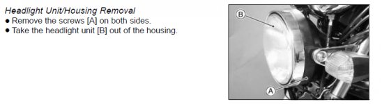

försöker skruva loss lampan för att kunna byta glödlampa i den men efter ajg skruvat bort varsin skruv på vardera sida sitter den fortfarande fast upptill, försökt vicka, vrida dra lite men den sitter fast..nån som vet HUR man gör. Jag är ju bara så inkompetent :/

Nu är det ju typ 5-6 år sedan jag monterade värmehandtag på en ER-5 och då lossade jag lyktan för att komma åt lite el. Hojen har jag ju inte kvar, annars hade jag gått o kikat
Hör iallafall en bild:
Om jag minns rätt, så lossade man kromsargen med en skruv. Den sitter sen haka runt lyktsargen så man får rucka lite på den.
Sen om jag minns rätt så var det ju ett par skruvar längst ner(se på bild, där finns längst ner ett par hål) på lykt insatsen....
För att komma åt chokevajern så tror jag att det satt 2 stjärnskruvar....och var det inte 2 så var det 3. Kolla bakom så ser du dom. Dom är också av olika längd och när man tagit lös dom så säras dom, dvs inget bändande
Edit: kollade nu på bilden ovan. Lite märkligt att det sitter 2 skruvhål längst ner. Knappast att det sitter en tredje uppe? Tyder nog på att även lyktinsatsen är också hakad längst upp.

Gällande lampan så se bild om jag får med den :-D

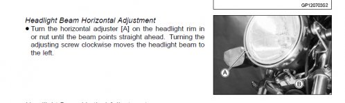

röd ring= de skruvarna är urskruvade. gul ring= den kromade skruven som känns som man skruvar men inte mycket händer med den. blå ring högst upp= Där sitter lyktan fast ännu på nått vis...kromramens fel?

Alltså, det är bara två skruvar längst ner, sen sitter den nog hakad längst upp. Du får nog sen rucka lite för att på bort den, har för mig den är hakad upptill. Dra dock ut den i nederkant förstt Den lilla skruven du nämner är bara en justeringsskruv så den ska du inte röra.
Nu ser man ju hur det ser ut. Torde vara såhär:
Röd ring: finns en på andra sidan
Gul ring: justeringsskruv, ska ej röras
Vit ring: när du tagit bort dom båda röda, så är den bara hakad vid vit ring. Dra ut längst ner en bit och tryck/vrid ut ur haken längst upp

Jag fick isär dosan för choken, det var två skruvar så nu är den fixad. Lampan satt med bajonettfäste upptill så en hel del racklande så släppte den till slut. Tror aldrig den har varit isär sen 1999 då den gjordes för själva "kabelkontakten" i lampan satt som fan och maken fick rycka in när han kom hem och få loss den men allt annat gjorde ajg själv:D köpt ny glödlampa så imorgon ska ajg skruva ihop den när ajg är ensam hemma(lugnast så för mina nerver..kan bli så arg med en som står bredvid och tittar ;P)
dock har ajg varit på den där lilla justeringsskruven så kromramen sitter som en potta runt själva lampan. tror den fått en smäll nångång för det är en buckla i ena kanten(glaset är helt) så ajg vet inte om ajg ska ge mig på den elelr skruva ihop den för nu och skaffa en "ny" lykta på skroten

Man ser på din bild att insatsen är sne mot sargen. Förmodligen är den väl sne för att du var och skruvade på den där lilla justeringsskruven som inte skulle röras i?
Skruva den tillbaka bara tills den är någorlunda rak igen.
