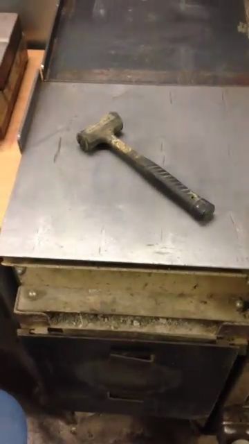

Jag provar med en film för att visa ungefär hur mycket det vibrerar. Det är nästan i värsta laget, vibbar man för mycket får man separation.

Jag har fått en liten kurs nu i betoongskakning efter att ha pratat med både Anboni (tack Roffe_s) och Löfgren (Tack Jörgen) och väntar nu på offert från Löfgren. Av Anboni fick jag ett pris på ca 2000:- ex moms för en skakmotor som kan skaka runt 200kg och det kanske räcker då jag kan köra vibrator på större prylar.
Sen kom verkstadsgurun på min verkstad med ett förslag om att vi tar en elmotor och borrar in lite vikter i valfritt remhjul, ungefär den tanken jag hade från början.
Nåväl, jag måste börja med att leta fram ett bord först och främst, det gick sådär att gjuta på ett rullbord när man skulle börja vibrera formen :rolleyes:
