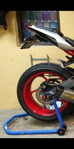

Stadigt bakre depåstöd
Det här stödet medföljde när jag köpte Busan 2013.
Och jag har inte behövt röra en skruv eller mutter sedan jag fick det.
Rördiameter är ca 38 mm, Biltemas ca 33mm.
Helsvetsat. Och tar givetvis volym. Inget platt paket här.
Tack vare det utdragbara röret lyfter jag lätt Busan.
Och när den står kan man skjuta in det utdragbara röret, mindre att snubbla över.
(Plankan under högra depåstödshjulen för garagegolvet lutar.)
Fabrikat ?
Vet ej men jag har hittat bilder på webben så det borde gå att hitta.
Och vänder man "Klykorna" så finns gummistöd för att lyfta under svingen.
Men då hade jag lindat den uppstickande plåten över gummistödet med tejp för att undvika repor på svingen.
