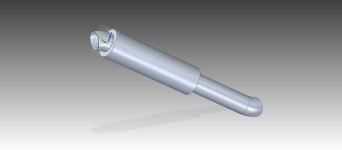

Lyfter denna tråd då.. Jag söker en ljuddämpare med 3" innerdiameter både in och ut. Var tusan hittar man en sådan för hojbruk, det närmsta jag kommer är denna som man skulle kunna bygga ett fäste till och få på en liten rörböj så det inte ser ut som man satt en japsdämp på en hoj. http://www.stylingbutiken.se/rostfri-ljuddampare/2855-0 Men jag är fortfarande osäker på hur det kommer se ut..
Jag provade att ta måtten härifrån http://www.rakaror.o.se/Snygga-rostfria-sportljuddampare.html och gjorde en cadbild lite snabbt och då ser det ju ok ut men fortfarande osäker på hur det verkligen kommer att se ut sen..
Har av en slump cyklat förbi det där Benkes rostfria för ett par veckor sen och tänkte slå en signal dit, är det mitt sista hopp? :confused:
Ser ju inte alls så tokigt ut! Får nog bli en sån fast med de raka gavlarna istället :tummenupp
