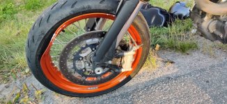

Tjena, har bucklat till mina smcr org fälgar, både fram och bak. Har letat runt lite men lyckas inte hitta något bra. Vad skulle ni rekommendera: köpa nya fälgbanor och nya ekrar och ekra om fälgarna? Isåfall vad skulle det kosta att ekra om fälgen? eller köpa beggade? Isåfall vart skulle man hitta det? Har kollat lite på Facebook och blocket men finns inte mycket.
Har någon att sälja så köper jag gärna! :)
Har också funderat på att köpa no name fälgar. Men då måste man hitta några som passar till smcr org hub. Jag vet inte hur svårt det är att hitta samt om man kan lösa det på något annat sett.
Tar emot alla idéer och tankar :)

Vill du ha original med den eloxeringen eller bara friska banor ? Ekra om går själv men tar tid och noggrannhet så jag hade letat begagnat själv .
Sådär illa har jag aldrig demolerat men ekrar brukar inte vara nån fara om inte nipplarna ärgat/rostat fast
Kolla med dom annars om du skickar in lösa hubbar för ekring och banor annars finns ju kompletta noname i varierande pris och kvalite
Jag köpte ny bana fram och lämnade in fälgen och ekrade om den på min 690 när jag crashade. Var nån gammal gubbe som grejade med veteranmotorcyklar som gjorde jobbet för en 100ing
Ekra om , köp en fälgbana av god kvalitet.
Om du inte vill göra det själv.-lämna in .
Jag tycker som andra.. Köp nya fälgbanor å ekra om... De är inte så svårt..

Ja helst vill jag ha nya org banor. Men de är svindyra men tror de blir smidigast.
Men finns de olika storlekar och typer av ekrar och hur vet jag vilka som skulle passa min wheel hub? :)
Kan du inte kika på ktmshop.se och hitta rätt där? Nu vet jag inte vilken årsmodell du har, men t.ex nr 9 här kanske kan vara rätt?
Jo det är den som är rätt, 2013 har jag. Har kollat där och kommer nog bli där ifrån jag köper. Ja där står ju måtten på ekrarna och allt också såg jag nu!
En av de största fördelarna med KTM är just ktmshop och att det är så lätt att hitta delar.
Tråkigt med fälgen.
Om du beställer ny hos ktm så kommer du få en Akront fälg istället för saxess, den oranga färgen skiljer sig rätt mycket mellan dessa.
Saxess är blank orange och akront är matt.
Avtalet med saxess finns inte längre och därför är Akront ersättare
Oj! Tack för att du sa till!
