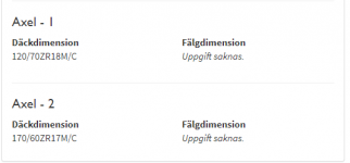

I mitt regbevis framgår bara dimensioner, så då borde det vara lugnt med vilka mainstreamdäck som helst i rätt dimension.
Hur funkar det där med däck? Kommer ju nya modeller hela tiden. Kan man alltså inte använda andra än som som hojen var godkänd för vid tidpunkt för helfordsgodkännandet? Och var kan man se vilka däck som tyskarna anser är ok på respektive hojmodell? T.ex. Anakee Adventure fanns ju inte när min hoj tillverkades 2011.
Ett hett tips är att kolla däck på mcdackonline.com och leta rätt på din hoj och de däck du har eller tänkt köpa - mcdackonline (Delticom) har lagt upp dokument att ta med:
