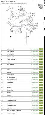

T,ex GSXR hade både upphöjning och bara en förskruvning..

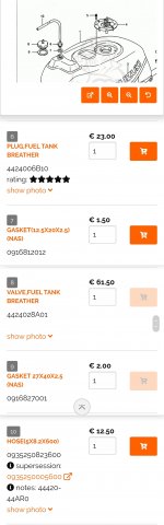

Däremot verkar olika åesmodeller och marknader(?) Ha krav på att det ska sitta en back/övertrycksventil medan andra bara har en (öppen) nippel...

Så jäkla ny är väl inte en 71:a Honda och en Suzuki XR69 ;) är väl i och för sig kloner jag länkat till så då är dom ju nya.
Så ni tror att denna upphöjning är bara en upphöjning för att få slangen längre från ytan vid full tank?
