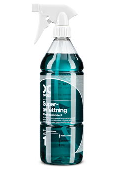

Jag kör OKQ8's Superavfettning, tycker jag funkar bra..
Enda riktiga avfettning som fungerar!
