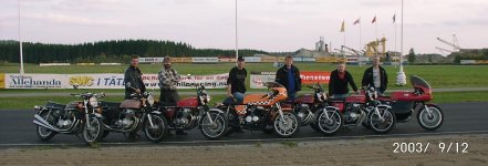

Ett glatt gäng som just gjort en heldag på "Åsen" år 2003...här föddes ett antal racetokar. Those were the days! (klicka på bilden)
    127.8 KB · Visningar: 1,175
