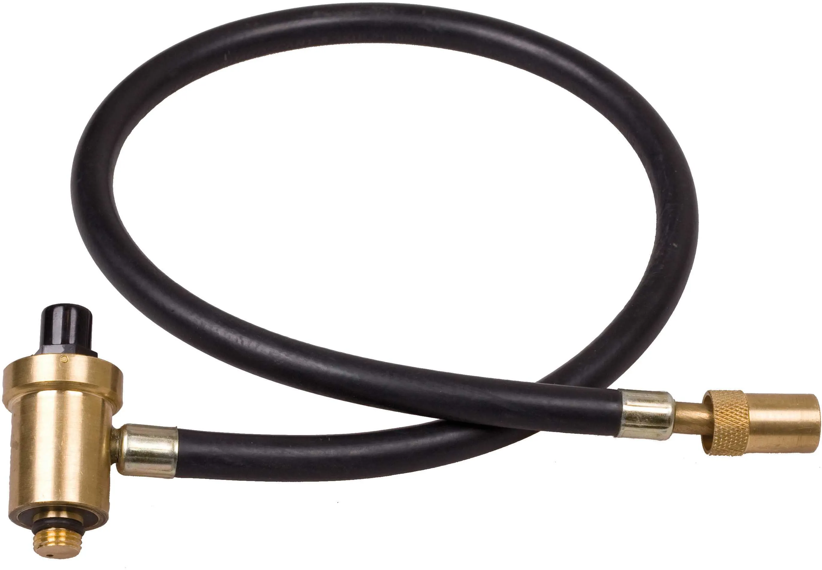

Jag plockade fram gamla gasolköket som inte använts på evigheter. Köket är från när mina föräldrar brukade campa, och det går tillbaka ca 50 år eller mer. Det är ett Primus 2069, med tillhörande gasolbehållare lika gammal. Det läcker lite från ventilen (se pil) man skruvar fast i behållaren, annars brann det och blev varmt.
Ventilen är en sån här, kan man köpa ny packning till den? Är inte så hemma på gasolprylar som ni märker. Provade att byta ut o-ringen, såna har jag hemma men det hjälpte inte.
Om det inte är bytt standard på gasolbehållare/krananslutningar sedan dess så borde det inte vara något problem, kontakta Primus.
ÅAS kanske en helt ny kran kan vara på sin plats, så den inte läcker i någon annan tätning.
Föräldrarna drabbades av elavbrott på julafton, precis när gröten skulle kokas, det gamla trebrännar gasolköket från sommarstugan hade en anslutning som inte passade moderna tuber (och en slang som förmodligen inte var gastät längre) men dom hade en enkelplatta som sätts direkt på moderna gasoltuber också.
Men med en ny slang och en ny flaskanslutning skulle det gamla köket fungera också.
Elavbrottet varade ungefär en timme, men då var gröten klar.
Du köper nytt hela kitet: anslutningar, kran, slang och tryckregulator. Brukar t.o.m. finnas på mer välsorterade mackar. Senast såg jag det på OK i Kramfors…
Jo, jag borde väl det. Slangen är nog också typ 50 år gammal... Någonstans läste jag att man bör byta vartannat år :rofl:rofl
Varannat kanske är att ta i.
Men när vi skulle steka bläckfisk en kväll vid tältet på franska rivieran, då sprack gasolslangen på kompisens gamla tvålågiga Primuskök.
Hej vilket eldhav det blev innan jag stängde av kranen på flaskan. Där och då insåg jag vidden av friska slangar...
Var till Fogas idag. De hade ett packningsset för 55 kr som borde göra kranen som ny. Nu återstår bara att prova, men köket är på landet så jag ska se till att få hem det så att jag kan prova.
Han sa också att slangarna förr höll mycket högre kvalitet än dagens, så han rekommenderade att göra ett böjtest och se om det finns sprickor. Om inte så kör på med slangen.
Jo, och spricker dom så är det ofta bara ytgummit, så ett test med såpvatten och böja lite kan ju visa att slangen är hel även om den ser ut som kriget.
ÅAS så kostar ju inte en slangstump något och ser betydligt mer pålitlig ut om den inte är av blekrosa 50tals kvalitet med sprickor i ytgummit...
