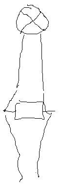

Nån som är bra på det där med blinkisar och motstånd? Jag har beställt 4 st motstånd på 8,2 Ohm.. men inte en jävla aning om det kommer passa.. bifogar bild på dem..
Har även byggt om baken igen på den, denna gången blev jag mer nöjd...!!!
    9 KB · Visningar: 319

Bazooka skrev:
2205025 Nån som är bra på det där med blinkisar och motstånd? Jag har beställt 4 st motstånd på 8,2 Ohm.. men inte en jävla aning om det kommer passa.. bifogar bild på dem..
Jag vill med rensa upp min röv med, ser ju inte alls trevligt ut (helt original) how do i do ?
Varför skulle de inte passa, de är ju inte stora???... det är ju MacGyver som gäller när man kopplar om blinkers.

Nypan83 skrev:
2206116 Varför skulle de inte passa, de är ju inte stora???... det är ju MacGyver som gäller när man kopplar om blinkers.
altså, jag vet inte om dom kommer att hjälpa.. att det kommer blinka rätt.. men gör det inte det så skiter jag i de... bara det blinka lite.. eller snabbt som fan.. bara det händer nått så är det possetivt..
men kollade på likvärdiga motstånd hos en handlare,,, han ville ha 160:-/st eller nått sånt... svindyrt..
ja ,de kommer att funka, har dessa oxå, men 6,8ohm och 20W då jag har ledblinkers på 1W....funkar väldigt bra men montera dem på metall...för de blir varma som satan....
lycka till
obs! om du inte vet det så ska de sitta parallelkopplat!
jensa
jenssthlm skrev:
2207732 ja ,de kommer att funka, har dessa oxå, men 6,8ohm och 20W då jag har ledblinkers på 1W....funkar väldigt bra men montera dem på metall...för de blir varma som satan....
lycka till
jensa
jag som är skit dålig på sånt... kan du inte rita en enkel bild i Paint eller nått så jag fattar... för vetu, jag bara kapar å skarvar ihop och testar om det funkar... jag tog bara 8,2... för jag hade sätt det i en annan katalog, vet inte varför med andra ord..
Edit: Blir det typ så eller?
    6.3 KB · Visningar: 57
Bazooka skrev:
2207745 jag som är skit dålig på sånt... kan du inte rita en enkel bild i Paint eller nått så jag fattar... för vetu, jag bara kapar å skarvar ihop och testar om det funkar... jag tog bara 8,2... för jag hade sätt det i en annan katalog, vet inte varför med andra ord..
behöver inte rita nån bild, du har tänkt rätt :) så ska det se ut som du gjort och för säkerhets skull så monterar du motståndet på något metalliskt, kanske bakramen eller nåt som passar bra....för kylningen skull....
det du sen får prova dig fram e vilket håll som motståndet ska sitta...har för mig att det bara funkar åt ena hållet!
