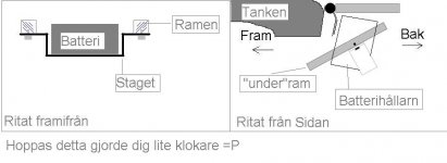

Jag köpte min undertray/tailguard från S-Racing. Passforman var sådär, men var snabbt fixat. hålen som är utgjorde för "pinnarna" som man fäster packväskor i eller vad det är har dom gjort upp en kant.
Den kanten skar jag ner lite där det behövdes. Jag KAPADE INTE nånting i min orginal. Det som försvinner är ju batterihållarn men den gjorde jag en ny. Har inga bilder på det olyckligvis, men blev mkt bättre än orginal iaf. :tummenupp Det finns hål i "undre" ramen rakt under batteriet där moterade jag ett stag. Försökt rita en bild så du förstår hur jag gjort :D
