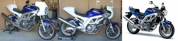

Har inte blivet mycket gjort på grund av sjukdom och ombyggnad av lägenheten, men vi var och plastade ett nytt lager på hela bakdelen i fredags och i dag grovslipade vi lite och småpysslade lite!
Hmm, den ser lite stor och bullig ut tycker jag, men den följer formen på tanken väldigt bra.
Kan nog bli bättre när det läggs på lite färg och jag håller med om vit ram, kommer se kalas ut :)
Kåpan blir troligen inte stor, mest bara för att få bättre helhets intryck och gömma fästen och kablar bakom!
Men tanke på att det är 18000 läsningar på tråden tänkte jag fråga ER om man måste lägga gelcoat på glasfibret nu när jag spaklat innan jag lägger finspackel och grundfärg? Vi har spacklat hela bakdelen med glasfiberspackel för att få bort dom större groparna.
Svar: nej.
Funkar kanon att köra det grövsta ogämnheterna med glasfiberspackel och sen finspackel.
Efter första vändan grundfärg ser du småhålen som ni missat:D mer spackel och en vända färg till bara !
Har varit och mekat lite idag men eftersom bilen pajade i fredags så blev det mest mekande med den :arsele
Har tyvärr inga bilder, men vad vi gjorde ( eller rättare sagt Olle gjorde medan jag låg ihop kurad i två stolar och halvsov eftersom jag var såå sjukt trött) var att fixa fästena till bakdelen och bestämde höjden på den. Så nu ska det bara svetsas ihop ordentligt sen är själva stommen klar.
Sen är det lite mer slipning och finspackling och ännu mer slipning kvar. Är ganska less på att slipa nu :huvet Det har tagit lite längre tid än vi trott men ska det bli snyggt så får man ju offra den tid det tar för att få den det. Tror det kommer vara värt det i slutändan! :D

Okej hoppas jag inte blir halshuggen nu, förstår att det ligger mycket jobb bakom bakdelen. Men jag har fått för mig att vi inte har helt olika smak ändå, så en liten fundering.
Skulle det inte bli snyggare med en skarpare kant undertill och en lägre profil på den när den är förhållandesvis kort, speciellt med tanke på dynan som är på den (svänger inte upp i bakkant som på din triumph t.ex.). Det får mig att tänka lite på de äldre gsxr hojarna som också hade slät dyna..
Svårt o förklara, men ungefär så här, till vänster:
http://i184.photobucket.com/albums/x57/Coffe_S13/bakdel.jpg
Även här på den högra, ljuddämparen flyttad frammåt ca 5cm:
http://i184.photobucket.com/albums/x57/Coffe_S13/bakdel123.jpg
Fint jobb annars, vit ram kommer nog bli skitsnyggt!
/Coffe
Jag tänkte precis börja styla min 650N -99 med. Inspirerade att läsa denna tråd måste jag säga. Känns dock jävligt overkill att köra en till liknande tråd. Därför kör jag mitt objekt som en blogg (jag är inte så aktiv på sporthoj heller så kanske lättast så)
Men följ gärna mitt projekt med! Måste tillägga att jag är imponerad av Moas och hennes killes ambitioner och kunskaper. Kommer bli fett nice när dom e klara!
http://svfighter.blogg.se/ Adressen då
Tack för de fina komplimangerna! :)
Roligt att du också ska göra ett liknande bygge, ska absolut följa din blogg! Lycka till! :yoparty
Turbokoftan: Risken att bli halshuggen är rätt stor! :P Nä men formen på bakdelen går inte att ändra nu, Desutom tycker jag att den runda formen gör att den följer hojens formspråk mycket bra. Det är inte ett aggresivt utseénde vi är ute efter utan lite mer en bantad, stilren, frän liten hoj! :P Jag tror när bakdelen är lackad så ser det mycket bättre ut! Håll till godo! finspacklingen har påbärjats!
