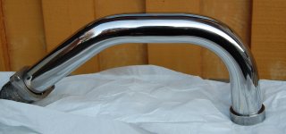

Shit, ni hinner före mig allihopa...:) Bytte själv drivpaket och taggat ner till 16 fram (fortfarande org 40 bak) för ett par veckor sedan men har inte hunnit provköra ännu, delvis pga vädret...har dock stora förhoppningar, har även justerat TPS:en och sekundärspjällen samt monterat Speedohealer så det ska väl nog bli bra dethär...:) Kan för övrigt rekommendera fälgrengöring (någon form av relativt mild syra) på avgasröret om man vill göra rent och polera upp det...se bara till att INTE få en droppe på dämpare i titan, fläckarna går bort men det tar länge att polera bort dem...:gnissla

Är det man ser på bilden resultatet av din polering med fälgrengöring så vill jag genast veta namnet på medlet eller vilken syra det är fråga om. Det blev ju riktigt bra.:tummenupp

Ptjaa...det är inte så lätt som det kanske lät, tror inte det är någon större skillnad på olika "fälgsyror"...de tar ju bara bort den värsta fastbrända smutsen och i viss mån missfärgning...körde med autosol på en polertrissa i tyg med borrmaskin efteråt...:)
Vet inte vem som gjort syran jag använde, det står Coca Cola på flaskan :tummenupp och koncentratet man skall späda med hälften vatten är rödbrun....köpte en halv liter av rekondaren vi använder på jobbet...
OK! Då kanske mitt job inte var så farligt ändå. Fick det lika fint men tyckte att det var mycket jobb. Från 400 upp till 2000 i våtslip med alla steg emellan som finns att få. Sedan polertrissa och wax i två olika varianter. Då blev det så här fint men redan efter första varmkörningen så blev det lite brunfärgat.
Det är troligen finare än nytt efter en dylik behandling...men problemet är ju som sagt att det missfärgat nästan direkt av värmen så jag har inte orkat satsa sådär hårt, polerar det ibland mest för att det inte skall bli alltför fult med tiden...röret är ju fullt med stenskott på de mest utsatta ställena och strävt som sandpapper...:)
