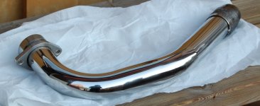

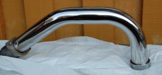

Hur man polerar rostfritt avgassysstem
Hur man får tag på sprayfärg till i princip vilken hoj som helst
Men jag vet inte hur man monterar bort avgasröret från bakre cylindern på en SV 1000 med mindre än att man demonterar hela hojen. Det har inte ens jag lust att göra bara för att polera den lilla biten. Även om det verkligen skulle behövas. Om någon vet hur man gör utan hur mycket jobb som helst så är jag intresserad.
Kolla lite bilder från en del av nattens arbete med främre röret.
Papper (våtslip) 600, 1200, 1500 och 2000. Sen grovt polervax med hård borste, fint polervax med hård lumptrissa och avslutning med Biltemas metallpolish och lumptrissa. Kan säkert göras på kortare tid med bra resultat och säkert på längre tid med ännu bättre resultat men jag är helt nöjd med detta.

Inga större problem att lossa första biten på grenröret på bakcylindern,
jag monterade en för någon dag sedan medan det dessvärre var länge sedan
jag lossade en. Så jag kommer inte ihåg exakt hur jag gjorde :va
"Flarpen" på svingen inne i hjulhuset måste av, fast nyckel eller stjärna.
Kanske kedjan oxå (osäker??)
Sedan behöver du insex med förlängare till skruven på vänstersida och
förlängare samt en med ... ehh va heter du nu? som en liten kardan typ,
annars kommer du inte åt den på högersida.
Kan vara på sin plats att banka på dom innan demontage,
dom kan sitta ordentligt!
Lycka till
