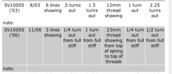

Gaffelolja, viskositet?! Hittar fan bara Originalnr på Oljan!
Har snackats om att gå upp lite i viskositet på SVgaffel har jag för mig?
Tror ( ska man kanske inte göra här men det är på goda grunder) att originaloljan är 5W. Väldigt låg viskositet.
Det finns inlägg här i tråden som anger en positiv effekt av att byta till 10W. Justeringarna i gaffeln får större inverkan också. Det finns också inlägg med en som blev väldigt nöjd med att byta till 25W.
När det blir dags för mig att ta isär gaffeln kommer jag nog att byta fjädrar och fylla på med 15W.
Än så länge nöjer jag mig med den här inställningen som ändå funkar rätt bra ihop med Öhlinaren bak. Se bifogade bilder!
SOKA som skriver här i tråden ibland kan betydligt mer än jag om detta så hoppas att han gör ett inlägg.
