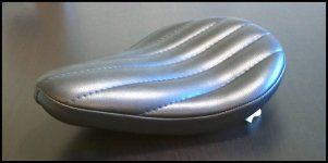

Sadeln kom för ett tag sedan. Riktigt snygg.
Bild 1 & 2
Sadeln.
Bild 3
Undersidan.

Bild 3 & 4
Nya sadeln jämfört med den gamla.
Viss skillnad.
Bild 5
Bara nya sadeln.
Tyvärr får den vänta med montering då jag behöver längre fjädrar. Beställde ju 2" men de är så kort aatt de slår igenom på de raltivt långa fästpunkterna. Skall beställa 3" och se hur det går med dem.

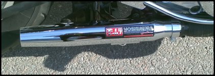

Hada ett par värmetåliga (yeah right) klistermärken med någon japansk märke på. Har sett att de coola killarna har klistrat på dem på sina avgassystem. :D
Tänke alltid retar det någon och det gjorde det. Avgassystemet gillade inte att man satte dit något som döljde det.
Så det höjde temperaturen så pass mycket att märkena smälte.
Eller så var skitmärkena från Kina bara skit, kanske...
Jag får väl tvätta bort klistert med t-röd sen när skiten svalnat.
