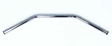

Tillbaka till hojen min, dragbar beställd.
Den absolut billigaste jag hittade var en på Bikeparts. 195:- kändes som hittat. Hoppas den passar bra nu, den var iofs lite i kortaste laget med sina 62 cm. Men va fan, hur illa kan det bli liksom....(famous last words)
Det blev även ett par handtag som de hade billigt där. Lite retrostuk över dem & billigt som Biltema. Och är man missnöjd med dem så är det ju bara slänga på ett par andra.

maxmc.se har oxå en del billiga grejer... bla styre, 72cm, inte lika vinklat som det på din bild skulle jag tro. Skulle inte det du köpt passa så kanske det kan vara något. (s838, 175kr) Finns ju vidare men då kostar det lite mer. Risken med för smalt & lågt styre är att handtagen går i tanken... har jag haft problem med flera gånger iaf.
Just vinklingen av styret kommer nog spela ganska stor roll för min del. Provsatt flertal ställningar idag och ett väldigt kort samt nästan helt rakt styre kändes lite för obekvämt.
Monterade dit ett av mina crosstyren provisoriskt och det kändes helt ok. Tyvärr så har crosstyrena fel diameter för att användas, 22 mm jämfört med 25,x (1").
Fast blir denna helt fel så får jag kanske omvärdera det och testa med en högra variant.
