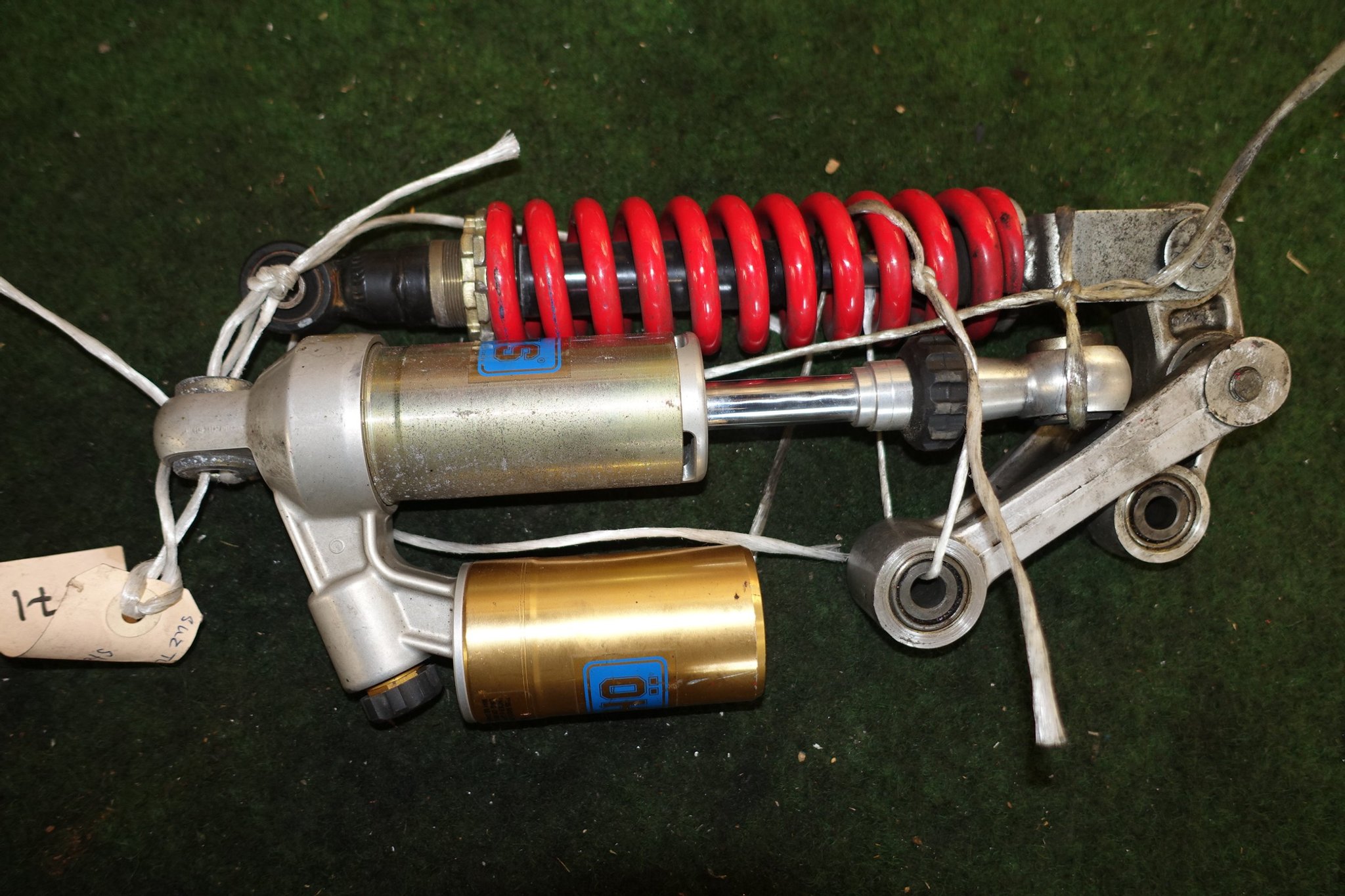

Finns det någon som vet vad som kan passa och har rekommendation på vilken dämpare man kan sikta på? Kontaktat Öhlins idag men det finns inte att få tag på längre. (Modellnamn SU 805 & SU 807 har bägge utgått).

Bitubo ska ha en bakdämpare som ersätter rotationsdämparen och ger hojen en "vanlig" dämpare bak.

Finns en lösning som vi gjorde på polarens TL, man köper en stötdämpare till en R1:a från 2004 om jag inte missminner mig, tog bort originaldämpare och monterar R1 dämparen upp och ner utan fjäder... det finns instruktioner på TL-planet (tidigare i alla fall).
Jag har en TL1000R. Jag köpte en Hyperpro Streetbox innehållande stötdämpare, gaffelfjädrar och olja. För säkerhets skull monterade jag en smidd arm från Maxton i stötdämparlänkaget också. Originalarmen kan spricka, och då dör man kanske.

jag köpte en eny Wilbert dämpare anpassad efter mig för dyra pengar, -det blev en helt ny hoj.
Rotationsdämparen var ingen hit.
Begagnatmarknaden var begränsad och man hade antagligen åkt på en renovering. Därför blev det en ny dämpare.

Som info finns det en SU8050 på Tradera just nu.
En mycket bra uppgradering till TL. Kanske den Öhlins-stötdämpare som gör störst skillnad av alla modeller som någonsin byggts, för original rotationsstötdämpare var verkligen inte bra. Noll dämpning och jättemycket friktion, typ.

För den som köper en begagnad Öhlins-stötdämpare till TL kan det vara värt att kolla upp att alla detaljer ingår. Jag har för mig att den stötdämparen såldes med bl.a. ett fäste som skall bultas mot ramen och två olika spacers, varav bara den ena skall användas (beroende på vilken årsmodell av tankfäste man har). Föregående ägare drabbas ofta av minnesförlust när stötdämparen ska säljas vidare…
