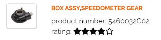

Testa att lossa hastighetsmätarwiren vid mätaren och snurra på hjulet. Då märker du om det är snäckväxeln som det är fel på, förutsatt att wiren är rätt monterad i den. Den är lätt att byta, och du får den i handen varje gång du tar av hjulet. På bilden nedan har du artikelnumret om du behöver köpa ny. Kan oxå finnas begagnad på Ebay. Kostar väl omkring en tusing hos cmsnl.com
