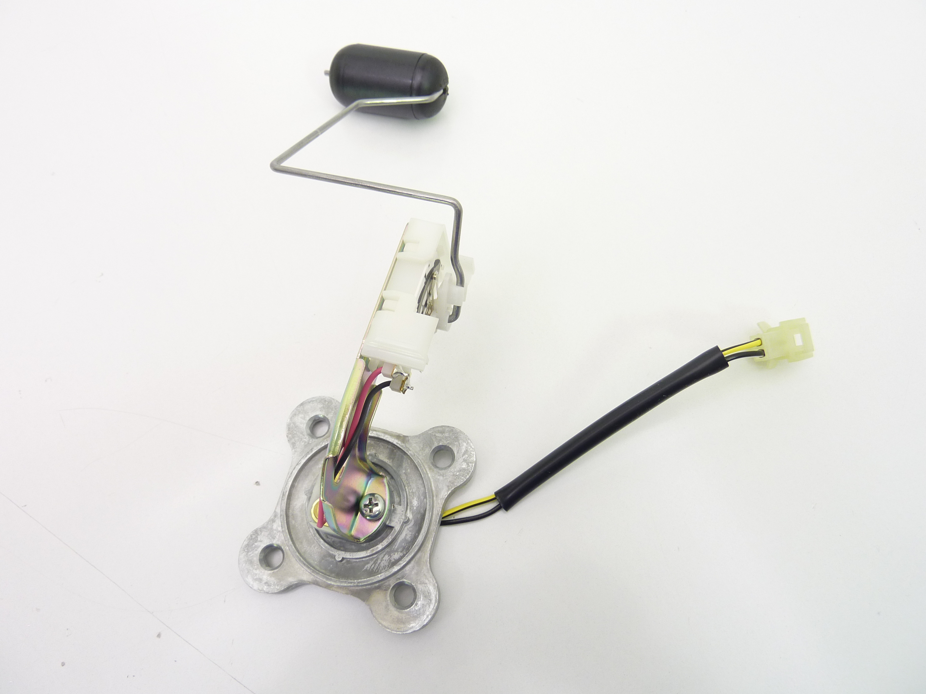

Här har du hur den ser ut. Ta loss och se om den hakat upp sig. Där ser du också vilka modeller du kan söka på ifall du vill hitta en ny/beggad.
Det kan vara flera orsaker, flottören har fastnat, men oxå att instrumentet saknar spänning. Som du kanske har sett redan stannar mätaren på sitt utslag när du stänger av tändningen. Bifogat felsökning ur verkstadshandboken. Det finns även en grupp för Bandit 1200 i forumet, men den är flera hundra sidor lång, så det är svårt att hitta en specifik fråga där.Bränslemätare.jpg
