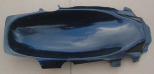

undertail till banditen
har en oanvänd undertail liggandes hemma som väntar på att snygga en bandit 600 / 1200 95-00. Säljer denna billigt då jag inte har användning för den
