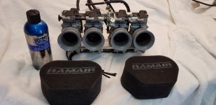

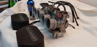

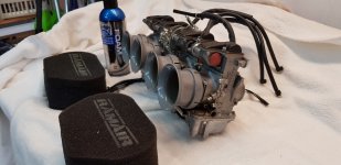

Mikuni RS36 brygga säljes. Köptes ny till säsongen 2018 och har suttit på min Bandit tills nu. Man har kommit till den åldern att man tröttnat på fullgasrepor och förgasarbröl. Säljes tillsammans med 30mm trattar och RamAir skum filter. Passar rakt av Bandit 1200 av den första generationen MKI.
Generationen MKII har en annan delning på bryggan, så där behövs nya insugningsgummin dessutom nya vajrar. Jag köpte nytt i samband med min installation, så har du behov av dem så kan du köpa även detta av mig.
Brygga RS36-D3-K inkl. trattar, filter och filterolja SEK: 10 000:-
Insugningsgummin och trottelvajrar SEK 2 000:-
