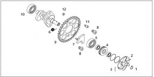

hmm.. går det o få fel alls på ktm. kamdrevet kan man väll inte montera fel direkt?
edit: slängde upp en bild oxå.... antar att tornado-kamen ser ut som en original

Jo kammen är lika ,men kammen passar på flera olika modeller typ 400,450 525 560 osv, höjden på cylindrarna skiljer, därför får man fila upp hålen till bultarna på kamdrevet så det blir lite ställbart ca 1.5 mm åt båda hållen, sen på med gradskivan. så är hotcamen också, polarn har hotcam på sin ktm 580 den hamnar på 107 grader om man skruvar dit den, den ska stå 110grader

Om man ska vara toknoga så filar man upp bulthålen i drevet och ställer den som man vill... Men den erfarenhet jag har så strunta i det det enda som händer är att du får minimal skillnad ....Endera mer pullver åt toppvarvsreg eller botten beroende på hur slut kedjan är.. Men kedjan ändrar ju längd hela tiden!! Om man vill kan man ställa medvetet kamen På till ex g2 några grader för mycket och på så sätt få bättre botten.:tummenupp Bäst vore ju variabla kamtider..
hmm så det e alltså ingen fara med o köra den om man inte filar upp hålen alltså.. för sånt pallar jag inte laborera med :)

För att få bästa registret, så ska man ställa som det står på kamkortet, men vill man ha mer botten så kan man ju ha den på 106 lr mer på topp ca 110 111. men man måste ha koll på kolv och ventiler om man håller på att laborera så. 1,2 mm till godo på insug och 1,5 mm på avgas vid max lyft. annars kan det bli dyrt.

Ingen fara.. förutsatt att nu inte g2 kamen tar i kolven (det vet säkert AM) men om g2 kamen står 1,5mm åt bakåt i rotations riktning så blir det lite väl mycket losing i botten. vore bättre åt andra hållet i ditt fall
Ingen fara.. förutsatt att nu inte g2 kamen tar i kolven (det vet säkert AM) men om g2 kamen står 1,5mm åt framot i rotations riktning så blir det lite väl mycket losing i botten. vore bättre åt andra hållet i ditt fall
Ingen fara alls. på min 525 sx 05, hamna kammen rätt att bara skruva den i orginal hålen, kör så du. Tänkte bara om du ville va grymt noga, det kan ju skilja lite från hoj till hoj. Lycka till!
