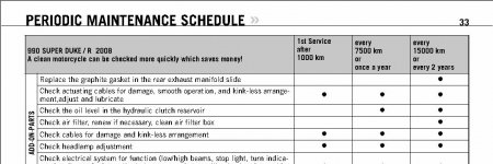

Våra hojar skall in på service 1 gång per år. Även om man inte kör dom milen så det krävs. Hörde det på KTM Center.

Det stämmer faktiskt. Kollade manualen:
Helt sinnessjukt sjukt.
Tur att man inte förlängde garantin eftersom den de facto kostar 3800 + 2500 + 2500 = 8800 även om man inte kör en meter...:banana
