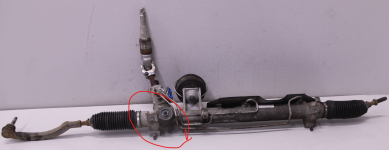

Jag har letat info men inte lyckats finna. Min styrväxel läcker, det jag vet är att det är skitjobbigt att byta då frambalken måste ner. Har lyckats tråckla in en kamera och fått en bild på halva etiketten. På den finns numret 7853 974 347. Genom att leta på bildelsbasen kommer jag fram till att det är en P30764326. Kollar jag den så är den billigaste på skroten ca 5500 kr. Men söker jag på mitt reg-nummer så får jag betydligt fler olika varianter som "passar" på min bil.
Letar jag på nätet så finns nya OEM som ska passa, och de är ofta märkta med både 30764326 OCH 30764324. Kollar jag på bildelsbasen så finns betydligt billigare exemplar (typ 3000 kr) som då enligt ovan borde passa. Men jag gillar inte det där borde...
Vad är det för skillnad på en -24 och en -26? Passar båda eller måste jag gå på exakt artikelnummer?

Här ungefär, det är blött runt det området. Får fylla på ca var tredje vecka.

Mm fast jag skulle ändå kosta på mig att sanera under och ta reda på exakt vad som läcker. Finns fler V70N som fuktar till läcker från packboxen mellan motor o låda (typ rakt i skottlinjen till rattaxeln) än torra, höger drivaxel, om fläkt kan oljereturen söla en del ovanifrån, om automat locket/tråget i framkant.. luringar.
Minst lyckat i servoväg är väl som vanligt packboxarna även om bälgarna/dammskydden brukar klara sig bra överlag men om hål är det naturligtvis bara en tidsfråga. Sen är det väl bara rör och anslutningar kvar.. typ.
