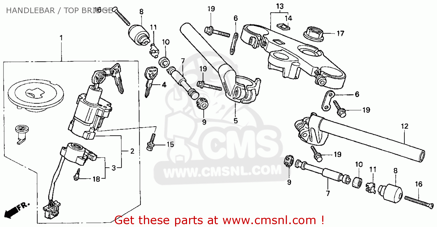

http://images.cmsnl.com/img/partsli...-cbr900rr-cbr-1999-us_bighu0363f0500_19e0.gif
Om 11an är hel så borde din teori stämma.
Annars ser det ut att bli borren.
7 & 8:an ska greppa.
10:an är gummit och 11:an en liten stålhylsa för att fixera gummit.
Ryck så att 7:an kommer ut en bit så att 8:an greppar när du skruvar
