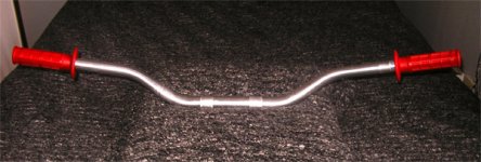

Det självklara streetfighter styret Fatbar är i min ägo. Brett och högt,
precis som jag vill ha det.
Fabrikat TAG T2, bättre begagnat, 400:-.
Tror jag kommer slå rekord i budgetbygge a la snålhet. Men det är det som är
meningen också! :tungan
    102.5 KB · Visningar: 133

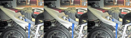

Iaf, sitter och klurar på bakdelen. Som den är original så kommer linjerna inte
spela speciellt bra med den där lilla kurvaturen på bakdelen under sadeln. Bild 1.
Har lite funderingar på hur man ska kunna kapa lite så att det ser iaf
någorlunda ut. I bild 2 har jag "kapat" så avslutet går parallellt med
huvudramen. Kåpan känns inte lika utomjordisk ut längre, tycker jag.
Bild 3 har jag varit inne på länge. Men börjar ana att hojen blir lite för naken
då. Man kanske borde ha något och visa då oxå.
Några andra förslag på vad man kan hitta på?
    76.3 KB · Visningar: 328

Apuh apuh, vad svetsningen drar ut på tiden. Men, får väl anpassa mig
efter svetsaren om man vill ha hjälp. Man kanske inte ska räkna med att ha
henne klar tills snön är borta riktigt.
Kör som på tredje bilden! Blir klart snyggast så! :tummenupp
