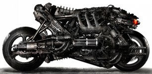

fet hoj, ser lite ut som en transformer innan den blir ett fordon, men va fan när det är så mycket funktion före form så vill man ju se skiten in action!
ut och brassa helvetet med dig nu :tummenupp vill kunna spetsa öronen och höra turbon yla ända till hisingen!
hur många timmar ligger det i ett sånt här bygge uppskattningsvis? känns som att det inte var så länge sen harriern tog världen med storm men det kanske det är.. grymt bygge iallafall :tuttar
ed: lite terminator-hoj stuk över den?
    49.7 KB · Visningar: 257
Är transformatorn en hoj, eller är det "innan" på bilden? Helt olik var den ju faktiskt inte.
