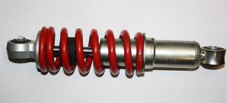

Därför söker jag nu korta styva dämpare bak. Mått centrum-centrum skall vara 25cm. Har hittat en del, men de flesta är till fiddys, ATV's och liknande och det känns ju lite klent.
Så vad har ni för idéer? Någon hoj man kan plocka från? Hittar dåligt med leverantörer av nya custom-dämpare, de flesta är modellanpassade och därmed alldeles för långa. Vill dessutom inte pröjsa mer än vad hojen kostade mig för ett par HD-stöttor.

Har tyvärr inga konkreta förslag på vart du kan inhandla stötdämpare..
Har du kollat med Grevens?
Sen rota runt lite på olika skrotar och kolla blocket osv osv :näsblod
Åk till en lokal skrot och be å få titta på lite olika varianter
Suzuki LS650 savage har svinkorta stöttor!
Om du nu vill sänka alltså....
Dessutom finns det ett dussin liggandes på Bike-demonteringen....

Ja från början är ju stöttorna 35cm CC-mått, nu är den sänkt till 25cm med ett par plattjärn för att kunna bygga vidare, men tanken är som sagt att få på stöttor så att den kan rulla igenom besiktningen.

Löste det genom att ta ett rör, pressa ändarna och svetsa plattjärn som fäste. Ser ut som en stötdämpare men är definitivt ingen stötdämpare =)
Enkelt och smidigt att byta inför besiktning. Stelben is the shit!
http://www.roffesmotor.se/frames.php?page=kataloger.html
I katalog nr: 107 hittar du en massa olika dämpare.
Serie 412 har som kortaste längd 279mm.
Men ringer du dom så kan dom säkert hjälpa dig.

Andra korta stötdämpare: Jag läste om något liknande bygge någon annanstans. Då hade byggaren kört med stötdämpare från en moppe. Typ från en Puch Dakota eller något. Nya kostar de bara några hundringar per styck från t.ex. någon av Duells återförsäljare. Men de lär väl inte göra några underverk för väghållningen. :D
