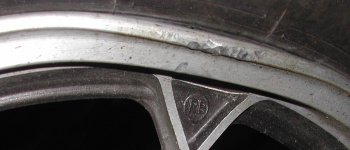

Min nyinköpta hoj har en liten utbuckling och spricka i fälgen (se bild).
Tror ni att den går igenom besiktningen? Hur åtgärder man det enklast? Eller ska man bara låta det vara?

Efter att ha läst 5poäng materialteknik skulle jag INTE våga köra på den fälgen. Skulle nog inte heller våga köra på den lagad. Svetsa är inte bra för hållfastheten. I sprickan så har du enormt mkt spänningar så det kräver att det inte finns nåt av sprickan kvar för att det ska hålla hyffsat. Köp ny fälg!!
Jag har en fälg till dig :-)
Den finns juh dock i småland, med ett gammalt Avon på, däcket är iiiiinget att ha men fälgen ska vara reko om jag minns rätt.
Kan det vara av intresse?
Jag har även andra bitar till hojen, säg till om det är ngt annat som är av intresse så kollar jag om det finns.
( jag måste bara kolla att den är helt ok innan jag säljer den, det var så längesedan jag tittade närmare på den )
