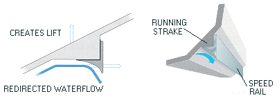

Tyvärr så handlar det om att skrovet helt enkelt inte är konstruerat för den hastigheten. Kan ibland fixas med Speed Rails (har för mig att priset är strax under 2000:- för ett par), monteras på sidorna av skrovet för att skapa kontrollerad friktion och kraft (kan t.ex. ge en ökad lyftkraft så att båten kommer upp i plan snabbare). Finns även integrerade i bottenformen på vissa skrov.
