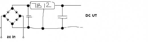

spänningsregulator??
ELFA
Likriktarbrygga 70-368-17
Regulator 73-090-73
Konding före ic 67-118-99
konding efter ic 67-118-65
Skabbigt snabbschema:
Bryggan gör fullvågsluikriktad ac till 1,4ggr likspänningen nått.
Kondingen innan funkar i detta fall som en liten buffert och ger stabilitet.
Den efter ger stabilitet i driften.
Du kan behöva montera kylfläns på regulator icen.
Avsäkra innan likriktarbryggan med 1-2A .
Be nån löda ihop grejerna om du inte har koll och kan kontrollmäta
    23.2 KB · Visningar: 184
Sen har du två pluspoler på acewellen - en för driftspänning - den kopplar du till regulatorn.
Minneström eller klockströmmen kopplas dock alltid direkt till batteriet - eftersom du inte har ett sånt så kopplar du in ett niovoltsbatteri på minneströmmen så du slipper du ställa klokan varje gång du haft knarren avstängd
Allt funkar med mätaren förutom att jag inte riktigt förstår hur batteriet ska kopplas in.
Har som du skrev kopplat en av pluspolerna till mätaren men den andra pluspolen som ska kopplas till batteriet hur gör jag med jorden? efter som båda pluspolerna delar på samma jord, kan jag dra den till batterier, eller kommer den att laddas ur då? eller kan man ens blanda 9 och 12 volt i jorden?
De e lungt du använder samma nollpunkt - koppla nivoltsbatteriet minus till mcens minus o sen pluspolen på minnesladden.
Enda nackdelen utan batteri är att dom tappar klockan utan minneströmmen - all annat hålls kvar i minnet - gäller nog alla acewell enheter
