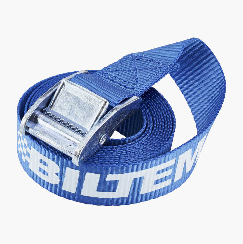

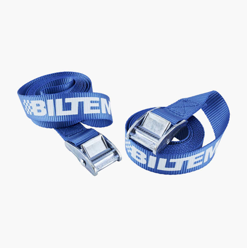

Felet de flesta gör är att spänna alldeles för hårt. Använd någon form av framhjulsstöd eller sätt det mot ett hörn så den inte kan glida. Sedan är remmarna mest så den inte välter. använd handkraft för att dra åt så slipper ni problem.
Handkraft får man med
Och bakhjulet brukar det inte vara några problem med att linda spännbandet runt översta sida däck och fälg för säkring i sida. Fjädringen bortkopplad.
