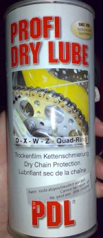

Jag har testat Lidls kedjeprodukter, både rengöring och smörj.
Rengöringssprayen är otäckt effektiv... Skiten bara rinner av och kedjan blir fort ren och fin även om man inte använder borste eller trasa. Osäkerhetsmomentet ligger dock i att det på baksidan av burken står nåt i stil med att man ska kontrollera om gummidetaljer kan ta skada av produkten. Så följden kan ju bli en skinande ren kedja, som håller i 500 mil. Läste såklart detta efter att jag använt sprayen och använder nu fotogen istället. Vet dock inte om fotogen är bättre för o-ringarna?
Kedjesprayen kladdar och skvätter inte alls, enligt min erfarenhet. När man sprayat så torkar den in helt och hållet efter en liten stund och blir till en torr film. Har ingen aning om hur bra den smörjer och hur den påverkar livslängden på kedjan, då jag bara använt den några hundra mil. Men än så länge funkar den. Trevligt pris dessutom, vilket ju är skitsamma om den är kass...
