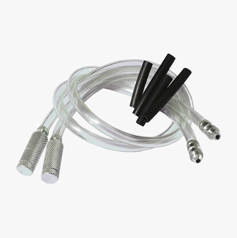

Jag tycker denna bromsluftare med backventil underlättar enormt. Sätter bara dit slangen på bromsoket och lossar lite på nippeln, därefter är det bara att pumpa och hålla kolla på vätskenivån. Det finns finare grejer men vet inte när de behövs. Den minsta metallnippeln i setet och de svarta grejerna är något jag aldrig använt men det har funkat prima på både hoj och bil.
Såg att det fanns två men utan behållare. Då kan man ju ta en petflaska istället, borra hål i korken kanske.
