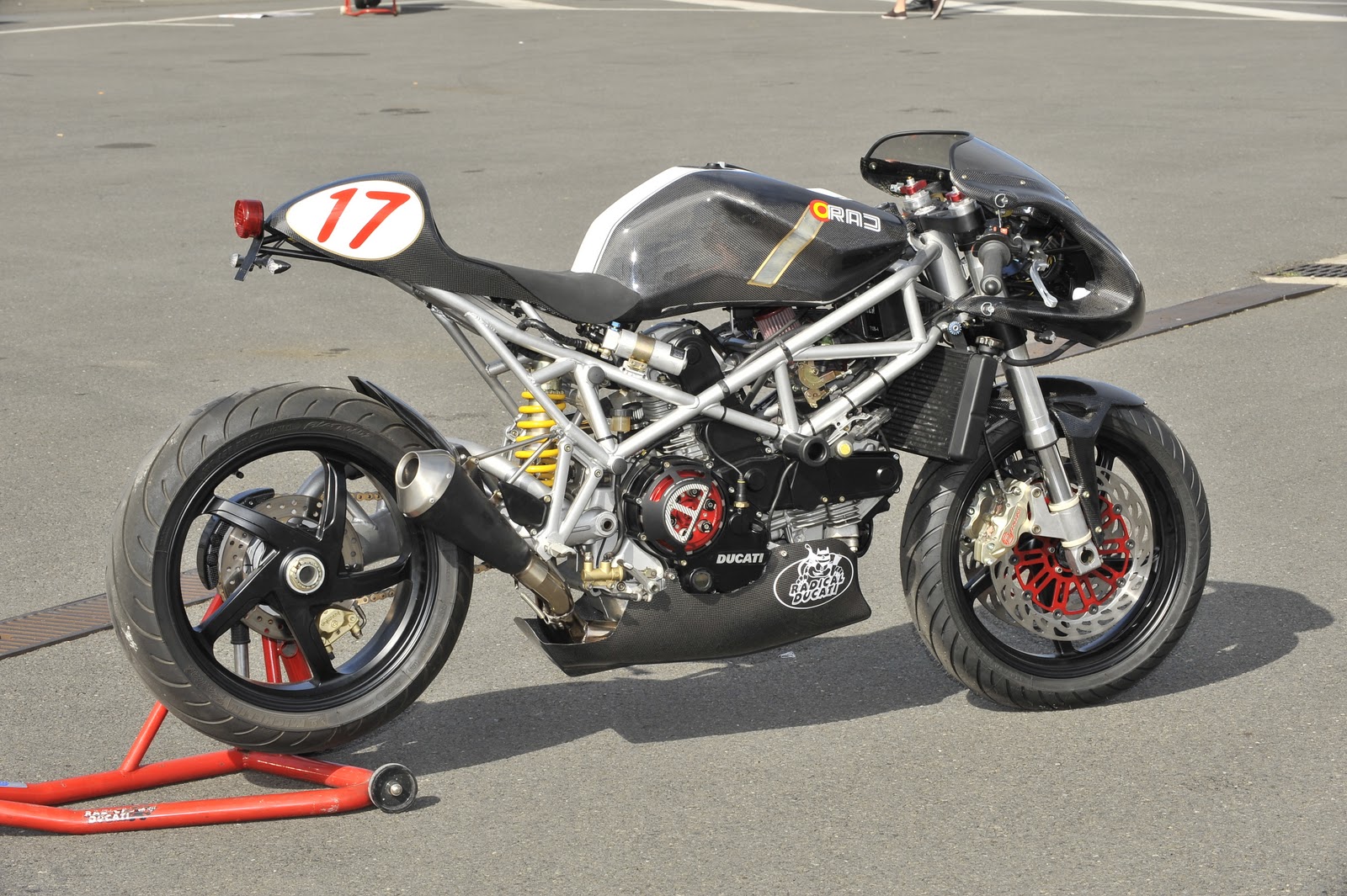

Kul med räddningar! Får dock erkänna att jag aldrig riktigt förstått det där med turbo på en 600. Kostnaden/tiden att köra en turbokonvertering på en större hoj blir gissningsvis inte mycket större, men vad man får ut blir så sanslöst mycket mer.
Dock hade ett dräparviktväktar-projekt varit kul att se. Kanske i kombination med ett yttre liknande Britten eller en Radical-ducce.

Dom 2 hojarna va läckra :rolleyes:
