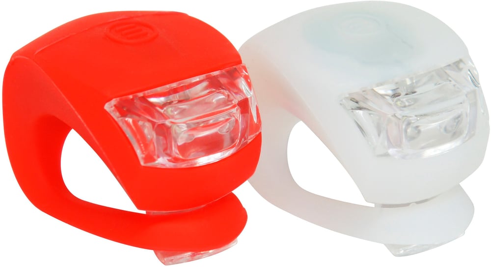

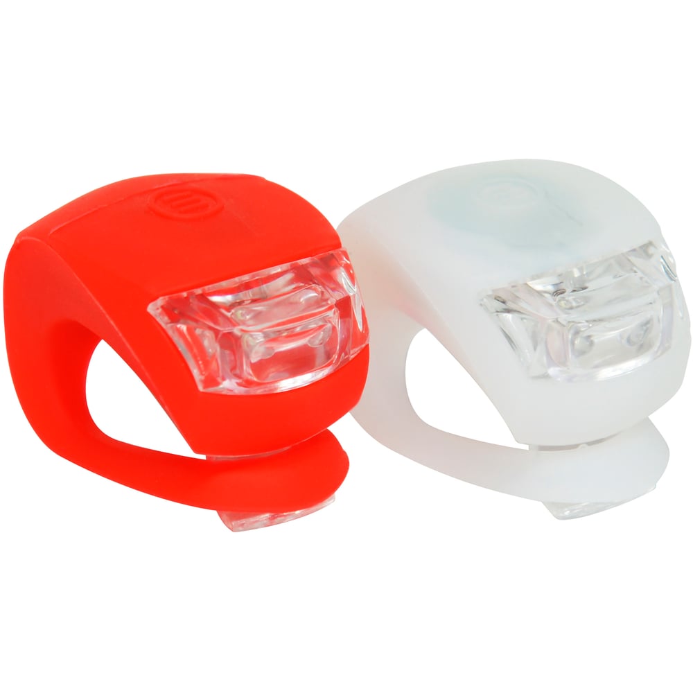

En mindre vit cykellampa som ej är kopplad till tändningen utan slås på manuellt - skulle dom släppa det tror ni?
Aha... jag kanske har fel i de att det var rött ljus original, baklyktan fungerade inte när jag tog över hojen men tyckte lyktglaset var helrött så förutsatte att det var rött ljus på skylten men det kan ha varit felaktigt. Hur som verkar det vara vitt som gäller oavsett årsmodell så något måste göras till kommande sista besiktning. Men är det krav på att den ska gå på batteriet i cykeln på något vis eller skulle denna funka om man visar upp en fästanordning som verkar stabil nog?
Jag har besiktigat en släpkärra med batterilampa fastsatt med dubbelhäftande tejp, den gick igenom med besiktningsmannens kommentar "Ja den lyser ju när jag kontrollerar det är vad jag skall kolla".
Om detta var en besiktningsman på väldigt bra humör låter jag vara osagt....
