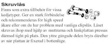

"Skruv/mutter"-variant av kedjelås?
RG500-Johannes
Telefonstolpe vs Johannes 1-0
7 Mar 2003
Suzuki RG500 "Aim and squirt" + Aprilia SXV550 "Slide and burn"
Se bild nedan för vad jag menar. Är det någon som kört detta, och kan ge någon form av recension?
/J
    19.3 KB · Visningar: 271
K-Micke skrev:
Vad jag fattar så används bara muttrarna för att pressa på plattan. Sen bryter man den gängade delen. Sen då? Nitar man ändarna?
Det blir väl någon form av stukning när sruven dras av
Borde bli mera exakt moment på stukningen jämfört med
manuell nitning
Liknande används inom flyget när man använder grövre
''popnit''
Den här typen av lås har jag använt några ggr på -80talet (när typen var ganska ny). Funkar bra men ställer höga krav på monteringen, länkplattan och sprintarna måste vara rena, muttrarna dras växelvis så att länkplattan går jämnt och parallellt in.
Detta står nog i instruktionen - följ den.
RoneRider
Edit: stavfel
K-Micke skrev:
Nitar man ändarna?
Nej, det är ju det som är den springande punkten; som jag har förstått det så nitas den inte efteråt.
Men, RoneRider, du tycker att den är funkis?
/J
/J
Ja, iallafall den jag använde då.
Om det aktuella låset ger ett gediget intryck skulle iaf jag använda det.
Lycka till / RoneRider
