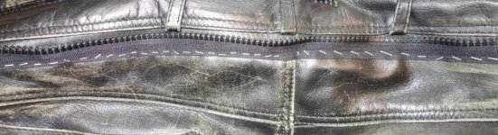

Min erfarenhet är att Dainese passar med Dainese, även tygjacka till skinnbyxor, och helt olika modeller. Samma dragkedja. Andra märken passar inte. Annan dragkedja. Men det kanske finns andra märken som har samma dragkedja, kan ju inte finnas hur många varianter som helst.
Bara sy in ett eget inhandlat kvalitetsblixtlås.

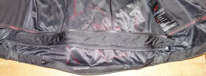

Min Alpinestarjacka har ett "billigt original" blixtlås.
Mina skinnbyxor från Handelsboden saknade blixtlås.
Så jag tog ett YKK-blixtlås och sydde.
Enklast var att sy i Alpinestarjackan för den halvan av YKK-blixtlåset jag sydde in fäste i tyget som "billigt original" blixtlås var sytt i.
När det gällde skinnbyxorna så är det guld att ha en riktig "skinnnål" med "triangulär" spets med "3 slipade eggar" när man ska sy ditt ett YKK-blixtlås. Skinnnål finns i sybehörsaffär.
Sedan använder jag fingerborg och "plattång" för att dra nålen genom skinnet när det är jobbigt.
Så passar inte skinnbyxornas blixtlås till jackan, sy dit ett eget kvalitetsblixtlås i både jacka och byxor.
Och tråd att sy med, det finns grövre tråd i sybehörsaffär.
Eller så syr man med lindningstråd.
    131.4 KB · Visningar: 29
    109 KB · Visningar: 34
