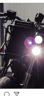

Här är en bild jag hittade. Är precis så jag tänkt mig sätta den isåfall
    7.3 MB · Visningar: 96
Det där är en oljekylare. Skall du ha det som primär kylning behöver du en motor avsedd för det.
