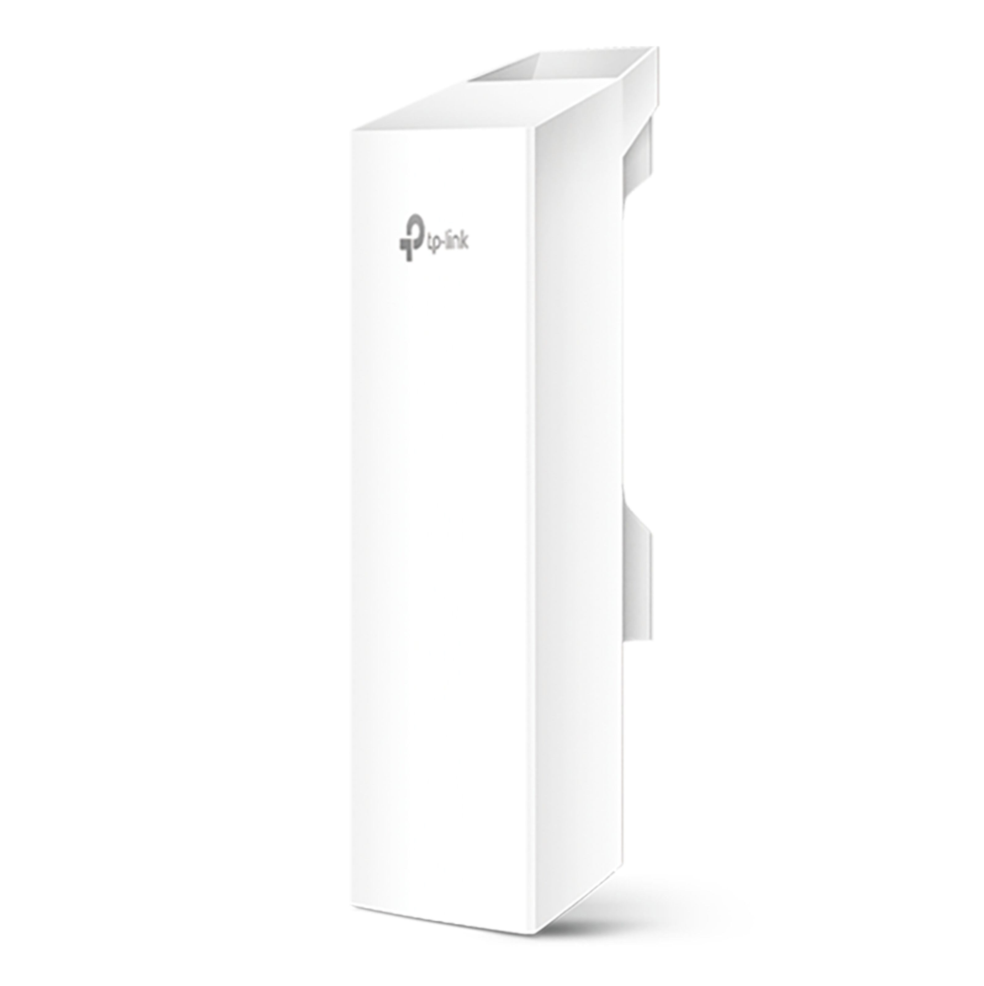

Har ju inte dina avstånd mellan husen, men dök på den här som kanske skulle kunna fungera. Håller på att kolla upp vad jag själv ska ha för att täcka upp tomt med uthus.
Har spanat på den och skulle den funka så vore det klart värt pengarna. Men frågan är ju räckvidd upp till 5 km, om det är en kall solig dag då måne, solfläckar och gud vet vad står rätt. Mill billiga intercom uppges funka upp till 1200 m men i praktiken funkar det upp till ca 300 m.
